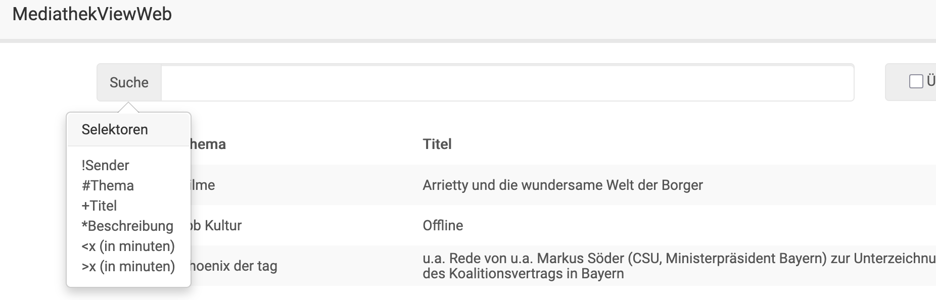

    gibt es eine Möglichkeit im MediathekViewWeb bei der Suche bestimmte Wörter auszuschließen (z.B. Audiodeskription) ?
    Welche Parameter sind notwendig ?

      @jopi56 sagte: gibt es eine Möglichkeit im MediathekViewWeb bei der Suche bestimmte Wörter auszuschließen (z.B. Audiodeskription) ?
      Ein Mouseover über den Suche-Button zeigt, was mit MVW möglich ist (konkrete Beispiele dazu findest du über den Hilfe-Button):
      Die Antwort ist also nein, auch wenn das Feature schon mehrmals nachgefragt wurde.
