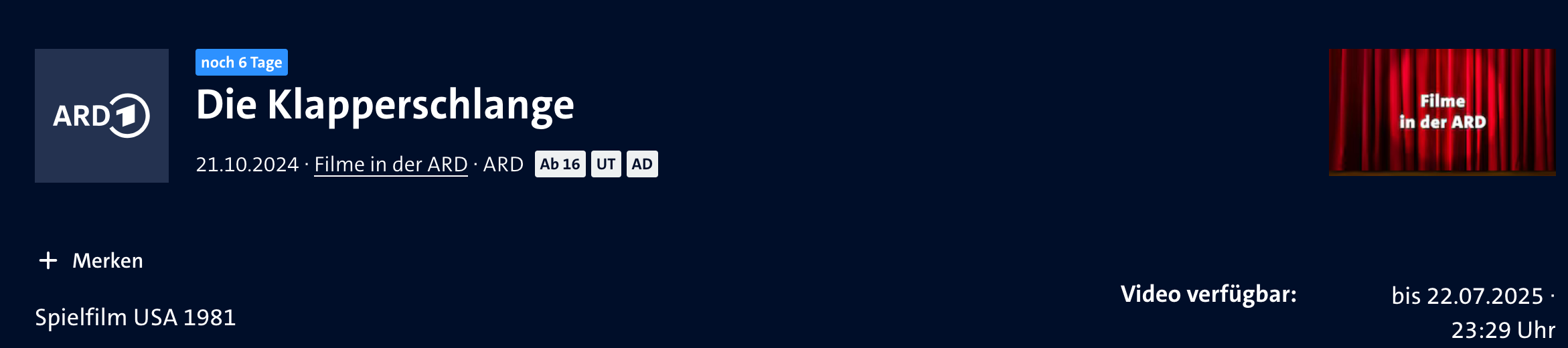

        Der Film steht noch eine Woche zur Verfügung. Es handelt sich dabei um einen Film, der tagsüber nur mit Anmeldung und Pin-Eingabe abgespielt werden kann oder vermutlich frei ab 22:00 Uhr. yt-dlp listet zwar einen Link zu diesem Film, jedoch wird beim Download nur “404 Not found” angezeigt. Dies ist analog zu diesem Beitrag, wobei dieser Film keinen Einschränkungen unterliegt.

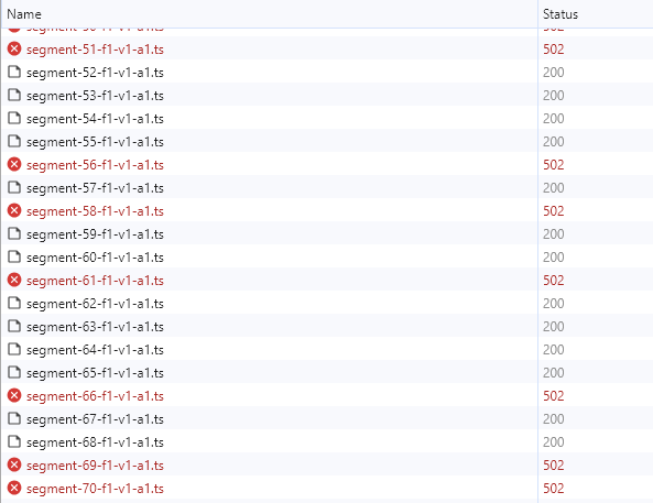

            Ich kann den Film als 720p weder als MP4 speichern (HTTP Error 404 Not found) noch als m3u8 laden (etliche HTTP Error 502: Bad Gateway).
            Habe dann alle Varianten getestet:
            Alle acht MP4-Dateien (4x deutsch, 4x internationaler Ton) sind nicht vorhanden.
            1080p mit deutschem Ton als m3u8 kann ich unfallfrei laden. Die anderen sieben nicht.

                Ansonsten ja: es gibt viele Aussetzer, die einem beim Ansehen im Browser im Entwicklertool schön gezeigt werden:

                    • Bei der ARD wurde die Webseite zur Sendung wie hier zu “Die Klapperschlange” jedoch noch nicht depubliziert:

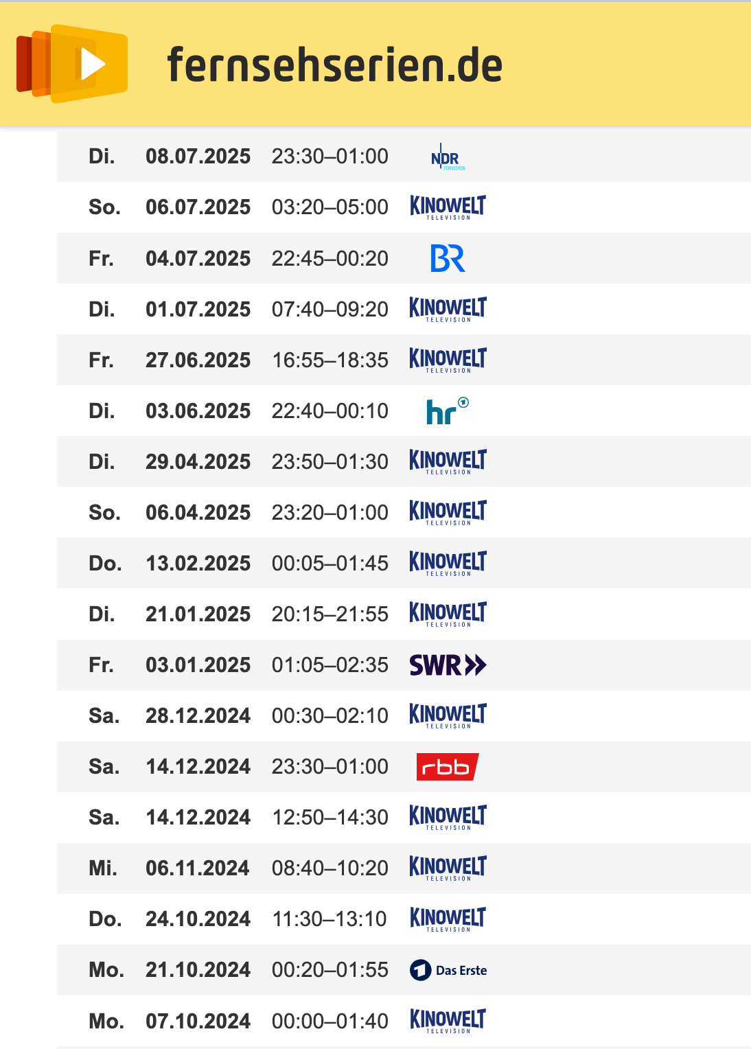

                    “Die Klapperschlange” auch? Denn die letzte Ausstrahlung war am 8.7. (NDR), der in MV verlinkte Film hat jedoch “daserste” in der URL, was jedoch nichts bedeuten muss:
                    In der Filmliste vom 7.7.2025 findet sich die “Klapperschlange” noch nicht, also war wohl die Ausstrahlung im NDR am Folgetag der Auslöser, dass die Sendung nochmals in der ARD-Mediathek erschien.
